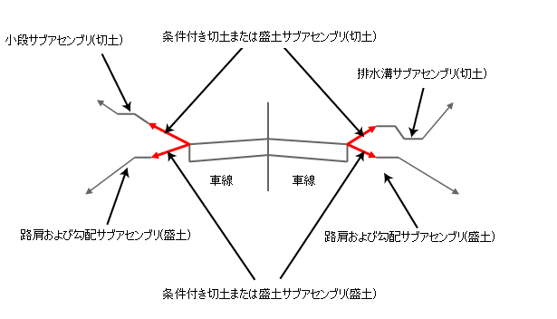

次の図は、次の項目で構成されるコリドー アセンブリ横断を示しています。

アセンブリの共通のポイントに複数の条件付き切土または盛土サブアセンブリをアタッチできます。この場合、次の図に示すように、複数の切土と盛土の条件付き切土または盛土サブアセンブリが含まれます。
この図では、アセンブリの右側のみを示しています。次の表では、アセンブリのこの側に含まれるコンポーネントについて説明します。
