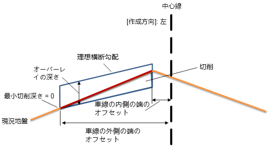

このサブアセンブリは、既存の道路の片側をオーバーレイし、必要に応じて切削層を追加します。
アタッチメント
アタッチメント ポイントは、表層の横断勾配があるオーバーレイ層の内側の端のポイントです。

作成方向 サブアセンブリを配置する側を指定します。 ユーザ定義 右側面図
設計車線幅が既存の車線幅と同じ
  • はい
    設計車線幅が既存の車線幅と同じであることを指定します。
  • いいえ
    設計車線幅が既存の車線幅と同じではないことを指定します。
    注: [いいえ]を選択した場合は、[既存の車線の内側の端]パラメータと[既存の車線の外側の端]パラメータがサブアセンブリに適用されません。
ユーザ定義 いいえ
既存の車線の内側の端 現況地盤の勾配を計算するための始点です。 数値 0.000m
既存の車線の外側の端 現況地盤の勾配を計算するための終点です。 数値 0.000m
オーバーレイの深さ オーバーレイ層の深さです。 数値 0.300 m
オーバーレイ勾配のオプション オーバーレイ勾配のオプションを指定します。

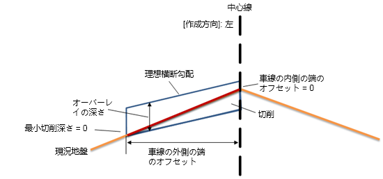

車線の幅 車線の幅。車線の内側の端からの車線の外側の端のオフセットにより決定されます。 数値 12.000 m

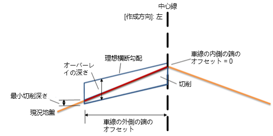

[縦断を使用]オプション オーバーレイの内側の端を縦断に結び付けるか、標高を最小レベル深さに調整するか、または以前のサブアセンブリにロックすることを選択します。
  • 最小レベル深さ
    横断勾配と標高の調整により、最小レベル深さや最小切削深さが満たされます。ベースは既存サーフェスです。
  • 縦断を使用
    標高の調整は行われません。道路修繕サブアセンブリのアタッチメント ポイントの標高が、割り当てられた縦断に一致します。横断勾配の調整がオーバーレイ勾配のオプションによって決まります。
  • 以前のサブアセンブリにロック
    標高の調整は行われません。道路修繕サブアセンブリのアタッチメント ポイントの標高が、以前のサブアセンブリのアタッチメント ポイントに一致します(ほとんどの場合、以前の車線の終点になります)。横断勾配の調整がオーバーレイ勾配のオプションによって決まります。
ユーザ定義 最小切削深さ
最小切削深さ 既存サーフェスとオーバーレイ層底面との間の最小切削深さです。 数値 0.300 m
勾配誤差の許容値 オーバーレイ勾配の変動の許容誤差 数値 0.50%

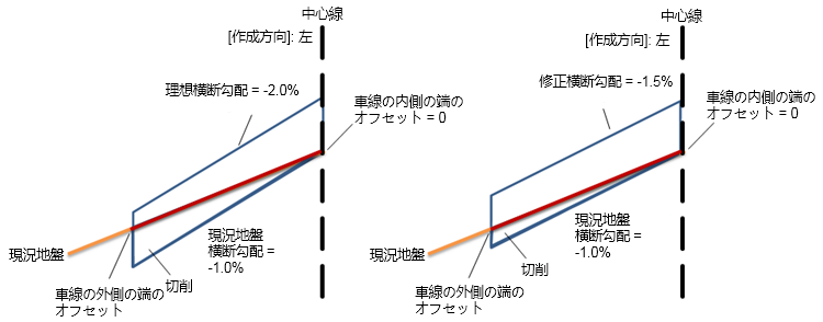

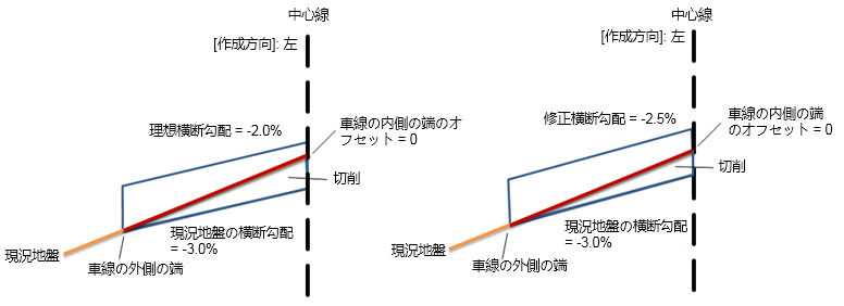

ケース 1
入力:
入力
理想的な横断勾配 -2.0%
最小切削深さ 0
勾配誤差の許容値 0.50%
オーバーレイ勾配のオプション ユーザ定義(フラッピングあり)
[縦断を使用]オプション 最小切削深さ
計算:
入力
現況地盤の横断勾配 -3.0%
現況地盤の横断勾配 - 理想的な横断勾配 -1%
勾配誤差の許容値 現況地盤の横断勾配 - 理想的な横断勾配は -1% です。これは 0.5% の勾配誤差の許容値より大きくなっています。
修正横断勾配 修正横断勾配は、-1.5% ~ -2.5% の横断勾配の間に設定されます。
標高を調整 true
出力
修正横断勾配 -2.5%

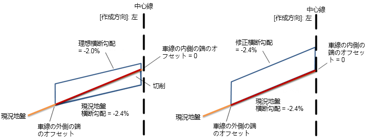

ケース 2
入力:
入力
理想的な横断勾配 -2.0%
最小切削深さ 0
勾配誤差の許容値 0.50%
[縦断を使用]オプション 最小切削深さ
計算:
入力
現況地盤の横断勾配 -2.4%
現況地盤の横断勾配 - 理想的な横断勾配 -0.4%
勾配誤差の許容値 現況地盤の横断勾配 - 理想的な横断勾配は -0.4% です。これは 0.5% の勾配誤差の許容値より小さくなっています。
標高を調整 true
出力
修正横断勾配 -2.4%

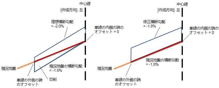

ケース 3
入力
理想的な横断勾配 -2.0%
最小切削深さ 0
勾配誤差の許容値 0.50%
[縦断を使用]オプション 最小切削深さ
計算:
入力
現況地盤の横断勾配 -1.8%
現況地盤の横断勾配 - 理想的な横断勾配 0.2%
勾配誤差の許容値 現況地盤の横断勾配 - 理想的な横断勾配は 0.2% です。これは 0.5% の勾配誤差の許容値より小さくなっています。
出力
修正横断勾配 -1.8%

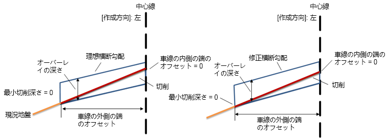

事例 4
現況地盤(EG)の横断勾配が IEOL から OEOL まで -2.0% であり、現況地盤の横断勾配 - 理想的な横断勾配が 1% で、0.5% < 1% となっていて、調整された横断勾配が -1.5% ~ -2.5% の間である場合、調整された横断勾配は -1.5% で出力されます。
入力
理想的な横断勾配 -2.0%
最小切削深さ 0
勾配誤差の許容値 0.50%
[縦断を使用]オプション 最小切削深さ
計算:
入力
現況地盤の横断勾配 -2.0%
現況地盤の横断勾配 - 理想的な横断勾配 1%
勾配誤差の許容値 現況地盤の横断勾配 - 理想的な横断勾配は 1% です。これは 0.5% の勾配誤差の許容値より大きくなっています。
出力
修正横断勾配 -1.5%
