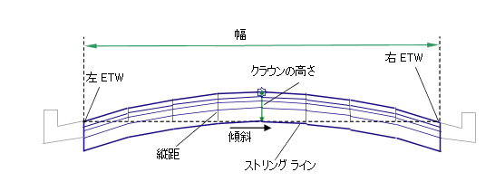

このサブアセンブリは市街地の表層、舗装、路盤、および走行車線の両端を結ぶ放物線の車線の横断図を作成します。
放物線の車線は、連続する短い直線リンクでシミュレートされます。走行車線に対して、横断勾配摺り付けは適用されません。舗装構成は、AutoCAD Civil 3D ヘルプの「舗装横断の舗装構成」で説明されている規格に従います。
アタッチメント ポイントは、表層サーフェス上における道路のクラウンにあります。このコンポーネントは、アタッチメント ポイントに対して対称です。

アタッチメント ポイントから[クラウンの高さ]を引いて、ストリング ラインの中心を計算し、アタッチメント ポイントに対して対称に[幅]および[勾配]を適用して、走行車線の左右の端を計算します。ストリング ライン上で放物線の縦座標を等間隔に計算し、縦座標ポイントを結ぶ直線リンクを追加します。また、表層 1、表層 2、基層、および路盤サーフェスとして、平行なサーフェスがそれぞれ指定された深さまで挿入されます。
レイアウト モードの場合、指定された入力パラメータから計算した車線リンクを表示します。
