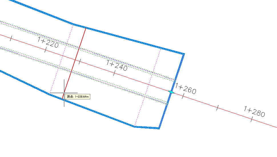

コリドー リージョンを複数のリージョンに分割して、コリドーの特定のリージョンに別々のアセンブリを割り当てる必要が生じる場合があります。
- 図面上でコリドーをクリックします。
検索をクリックします。
- 分割するリージョンをクリックします。
- リージョンを分割する測点を拡大ズームしてクリックするか、測点値を入力します。
- 次のいずれかの操作を行います。
- [Enter]を押してコマンドを終了します。リージョンが 2 つのリージョンに分割されます。
- 分割する別のリージョンを選択し、別の分割位置を選択してリージョンの分割を続行できます。リージョンと分割位置の選択が終了したら[Enter]を押します。
- [Enter] を押してコマンドを終了します。
注: リージョンの分割は、[コリドー プロパティ]ダイアログ ボックスの[パラメータ]タブでも行うことができます。このタブのテーブルで、コリドー リージョンを右クリックして[リージョンを分割]を選択します。図面内で、線形に平行なポイントをクリックして、選択したリージョンを分割します。右クリックして分割ポイントの選択を終了し、[OK]をクリックしてリージョンを分割します。
