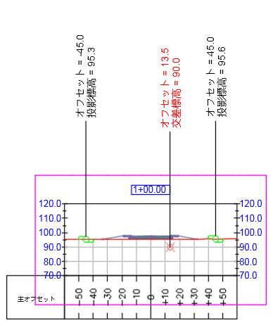

次の図は、現況地盤レベルにおけるコリドーの片側の投影と、地盤レベルより下の交差を示しています。
