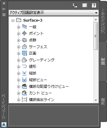

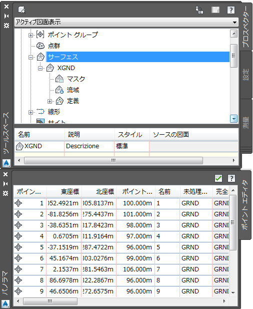

タブ
[ツールスペース]ウィンドウでは、[プロスペクター][設定][測量][ツール ボックス]という最大 4 つのタブが表示されます。[パノラマ]ウィンドウでは、ウィンドウ内にアクティブなビスタ ツールが複数存在する場合、名前付きのタブが表示されます。
