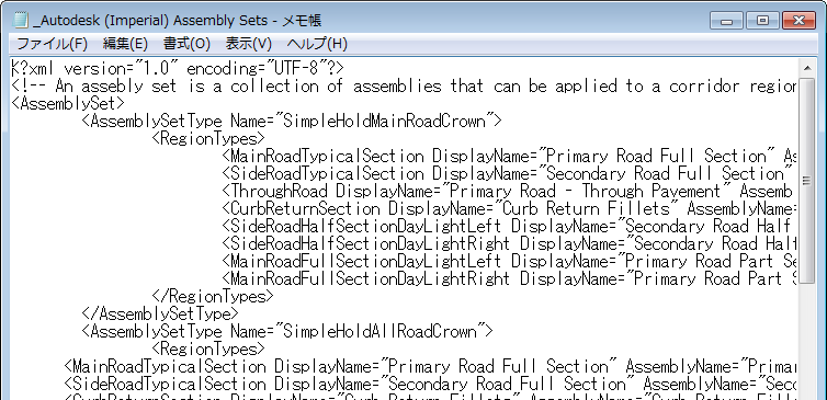

アセンブリ セット ファイル アセンブリ セットに含まれているアセンブリを定義する情報が記述された .xml ファイル。アセンブリ セット ファイルには、アセンブリ オブジェクトの名前、個別のアセンブリ図面が配置されている場所(パス)、およびセット内のアセンブリに関するその他の情報が記述されています。この .xml ファイルは、主にポインタ(参照メカニズム)として機能します。実際のアセンブリの図面データは記述されていません。

次の図に、AutoCAD Civil 3D に付属している既定のアセンブリ セット ファイルのコンテンツを示します。
