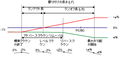

次の図は、コリドー タイプが非分割道路で、横断シェイプがクラウンである場合を示したものです。この単純なクラウン付き道路では、横断勾配摺り付け中にアドバース クラウン リムーバルが行われます。この図では、アドバース クラウン リムーバルは、標準クラウンの終了点からリバース クラウンまでの距離です。

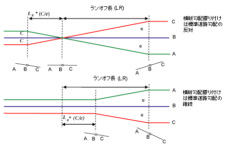

次の図は、コリドー タイプが非分割道路で、横断シェイプが片側である場合を示したものです。この場合、クラウンはないため、アドバース クラウン リムーバルは不要です。通常、このタイプの道路は、非横断勾配摺り付け横断に一方向の下向き勾配があります。このため、完全な横断勾配摺り付けを実現するために必要な距離は、横断勾配摺り付けが下向き勾配の方向に続いているか、通常の下向き勾配の反対方向への横断勾配摺り付けなのかによって決まります。これらは、ランプ、一方通行道路、および一部の補助道路に特徴的な性質です。
