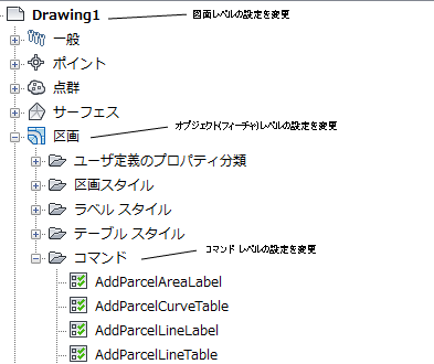

次の図のように、[設定]ツリーの異なる位置にある各レベルの設定を変更します。

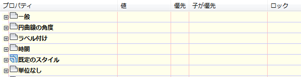

図面レベルの設定には、次の 2 つのタイプがあります。
図面レベルの設定にアクセスするには、[設定]ツリーで図面名を右クリックし、[図面設定を編集]を選択します。
図面レベルの場合、設定の編集に関するダイアログ ボックスで変更できるのは、図面の環境設定のみです。
設定の編集に関するダイアログ ボックスでのコントロールを要約すると、次のようになります。

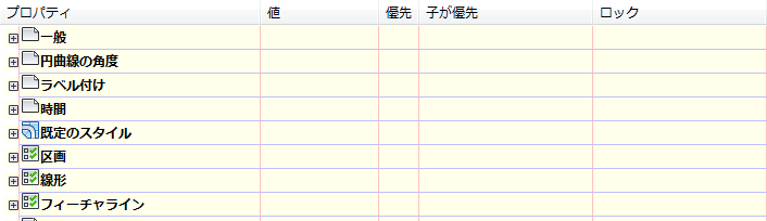

オブジェクト タイプに関連するすべての設定をコントロールするには、[設定]ツリーのオブジェクト コレクション レベルを使用します。ツリー上の指定のレベルでオブジェクト設定を変更し、図面環境設定に対して優先設定します。
オブジェクト レベルまたはフィーチャ レベルの設定にアクセスするには、[設定]ツリーのオブジェクト コレクションを右クリックし、[フィーチャ設定を編集]を選択します。
オブジェクト レベルの場合、このダイアログ ボックスには既定のスタイルなど、オブジェクト固有の設定も含まれます。

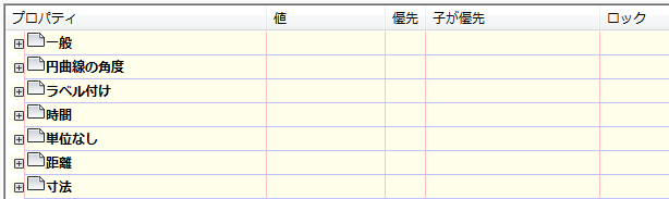

[設定]ツリーの[コマンド]コレクション レベルでは、コマンドごとにオブジェクト レベルの設定と図面環境設定の両方に対して優先設定することができます。コマンド固有の設定を指定することもできます。
コマンド レベルの設定にアクセスするには、[設定]ツリーでオブジェクト タイプの[コマンド]コレクションを展開し、コマンドを右クリックして[コマンド設定を編集]を選択します。
コマンド レベルの場合、このダイアログ ボックスには CreateSite コマンドで使用される[区画]や[線形]の設定など、コマンド固有の設定も含まれます。

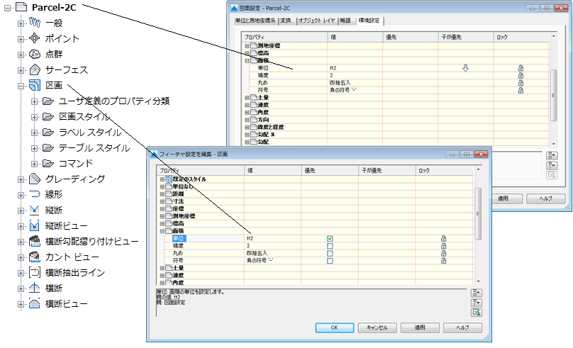

設定ツリー内の低いレベルの各オブジェクトは、その上のレベルの設定を継承または変更できます。次の図は、[区画]フィーチャ レベルにおける面積単位の優先設定を示しています。
図面設定よりも優先するフィーチャ設定
上のテーブルの[図面設定]ダイアログ ボックスにある[子が優先]列の矢印は、低いレベルの設定が優先されることを示します。
下のテーブルの[フィーチャ設定を編集 - 区画]ダイアログ ボックスにある[優先]列のチェック マークは、このダイアログ ボックスで設定された値が上のレベルの設定よりも優先されることを示します。
図面レベルでは、[子が優先]列の矢印アイコンをクリックすれば、設定をキャンセルすることができます。これにより、矢印アイコンは次のように表示されます。
設定をロックして優先を防止することもできます。
