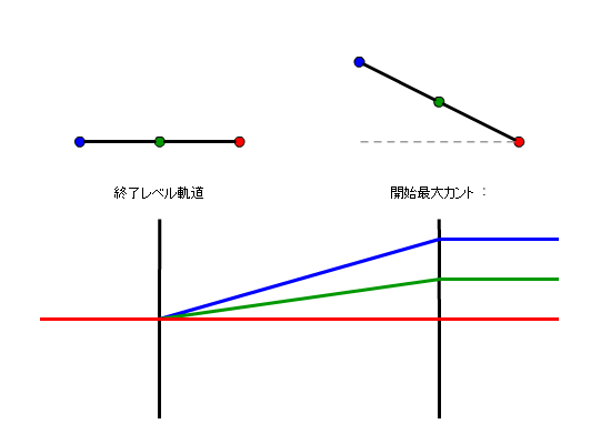

次の図は、単線の線路の[低い側の軌道]基点設定方法を示しています。

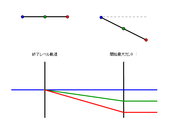

次の図は、単線線路の高い側の軌道の基点設定方法を示しています。

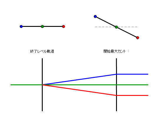

次の図は、単一トラック線路の中央基線の基点設定方法を示しています。
