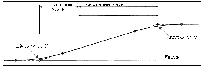

ゼロを超える長さの値を入力します。この値は、タブ グリッド エディタの[曲線のスムージング]列に表示されます。曲線のスムージングの情報は、適切な限界測点の横断勾配摺り付け帯および横断勾配摺り付けビューにも表示されます。
次の図に、曲線のスムージングを適用した結果の例を示します。
