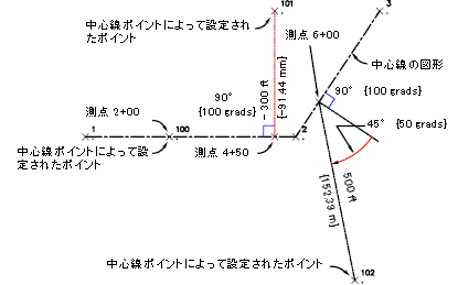

現在の中心線上の測点からのオフセットを使用して新しいポイントを作成できます。
[測点/オフセット]を選択します。 CL PT (ポイント 1) [測点] (オフセット) (ひずみ角) (注釈)
BEGIN CL1
NE 1 1000 1000
NE 2 1000 1500
NE 3 1300 1700
END
CL IS CL1
CL PT 100 200
! ポイント 100 北: 1000.0000 東: 1200.0000 標高: <Null>
CL PT 101 450 -91.44
! ポイント 101 北: 1091.4400 東: 1450.0000 標高: <Null>
102 600 152.4 50
! ポイント 102 北: 931.7283 東: 1572.2198 標高: <Null>
ポイント 100 が、オフセット ゼロで測点 200 に配置されます。ポイント 101 は、測点 450 から左オフセット 91.44 の距離に配置されます。ポイント 102 は、測点 600 から右オフセット 152.4 の距離にひずみ角 50 で配置されます。
測点オフセットで作成した中心線ポイント
