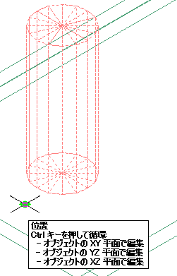

その挿入ポイントの座標値を変えることによって、既存のマルチビュー ブロックを再配置します。[モデル]ビューでは、位置グリップに 3 つの可能な編集モードがあります([XY 面で編集]、[XZ 面で編集]、[ZX 面で編集])。[Ctrl]を押して、目的のモードになるまで順番に確認します。既定は XY 面で[編集]モードです。平面図では、位置グリップを使用して 1 つの平面上での位置を変更できます。

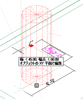

いずれの編集モードでも 2 番目の方向に特定の値を入力する場合(たとえば、XY 面での編集では Y 方向)、2 番目の方向に循環するように[Tab]を押します。
また、特定の方向のみに沿ってマルチビュー ブロック移動するよう、ロックすることもできます。現在の編集モードでいずれかの寸法方向に値を入力し、次に[Tab]を押す場合、マルチビュー ブロックの動きは 2 番目の寸法方向に抑制されます。たとえば、XY 面で編集するとき、X 寸法に値を入力し、[Tab]を押します。X 次元は入力された値にロックされ、マルチビュー ブロック移動は Y 次元の方向に限定されます。
