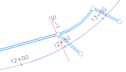

次の図に、パイプ ネットワークおよび、構造物およびパイプと交差している横断抽出ラインを示します。

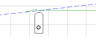

次の図に、横断ビューに表示されたパイプ ネットワークのコンポーネントを示します。次の図では、切断ソリッドのオプションは、構造物またはパイプ ネットワーク スタイルに適用されていません。構造物の中央を横断抽出ラインが横切っているかのように、構造物が表現されている点に注目してください。
次の図に、切断ソリッドのオプションが適用されたパイプ ネットワークのコンポーネントを示します。横断抽出ラインが構造物を横切る実際の位置を、断面がより正確に表している点に注目してください。
