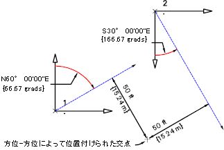

既存のポイントからの 2 つの無限線分の間の交点を発見できます。
交点を見つけたら、新しいポイント識別子を指定して交点を保存できます。
[方位/方位]を選択します。 BB [ポイント 1] [方位 1] [象限 1] [オフセット 1] [ポイント 2] [方位 2] [象限 2] [オフセット 2]
NE 1 100 100
NE 2 200 200
BB 1 66.6667 1 50 2 33.3333 2 50
! 交点番号 # 1 北:100.000000 東:200.000000
交点は、ポイント 1 からの方位 N66.6667"E、右オフセット距離 50 フィートと、ポイント 2 からの方位 S33.3333"E、右オフセット距離 50 の間に配置されます。
| パラメータ | 定義 |
| ポイント 1、ポイント 2 | 方位の始点を設定する既存のポイント識別子です。 |
| 方位 1、方位 2 | 既存のポイントからの線分の方位です。方位は各ベクトルの方向を定義するもので、現在の角度単位で表します。 |
| 象限 1、象限 2 | 方位が存在する象限です。指定可能な値は、1(NE)、2(SE)、3(SW)、および 4(NW)です。 |
| オフセット 1、オフセット 2 | 線分からのオフセットです。これは、線分が左または右に x フィートまたはメートル移動したかのような効果を生み出します。右オフセットは負の数値、左オフセットは正の数値です。オフセットが必要ない場合はゼロを指定します。 |
