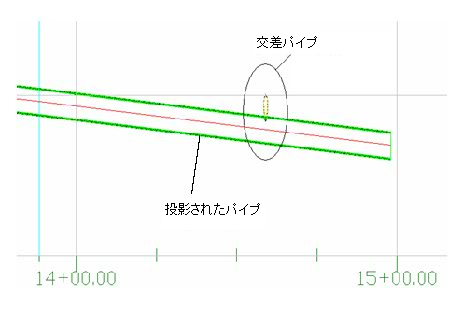

次の図は、横断ビューにおけるパイプ交差および投影されたパイプを示しています。
