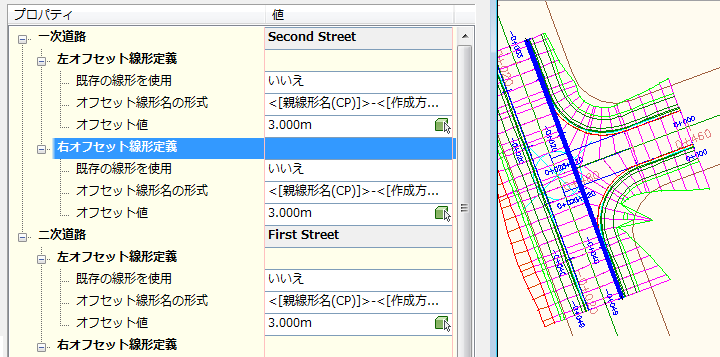

図面上でのオブジェクトの強調表示: 交差点の編集ダイアログ ボックスで項目を選択すると、影響を受けるオブジェクトが図面上で強調表示されます。たとえば、[交差点オフセットのパラメータ]ダイアログ ボックスでオフセットを選択すると、オフセット線形が図面で強調表示されます。この機能を次の図に示します。
First Street という名前の右側のオフセット線形が[交差点オフセット パラメータ]ダイアログ ボックスで選択されています(図の左側を参照)。図面上では、このオフセット線形が強調表示されています。

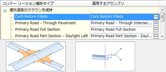

たとえば、交差点の編集ダイアログ ボックスでコリドー リージョン「Primary Road Full Section」を選択すると、次の概念図が表示され、コリドー上のこのリージョンの位置を示します。

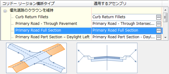

同様に、コリドー リージョン「Primary Road Full Section」を選択した場合の概念図を次に示します。

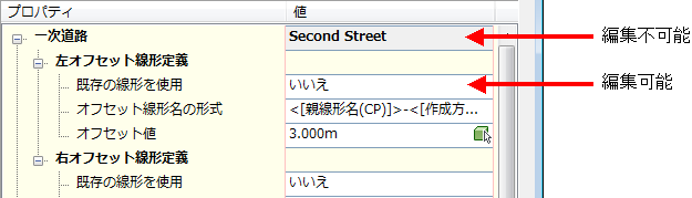

編集不可のプロパティの淡色表示: 編集ダイアログ ボックスでは、編集不可のプロパティがグレーの背景色(淡色)で表示されます。編集可能なプロパティは、(グレーではなく)白の背景色で表示されます。
