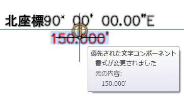

- [書式が変更されました]: ラベルの書式は変更されたものの内容は変更されていないことを示します。次の図では、距離ラベルの色が赤に変更されています。

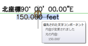

- [内容が変更されました]: ラベルの内容が変更されたか、内容と書式の両方が変更されたかのどちらかを示します。次の図では、フット記号(')がフィートに変更されています。
