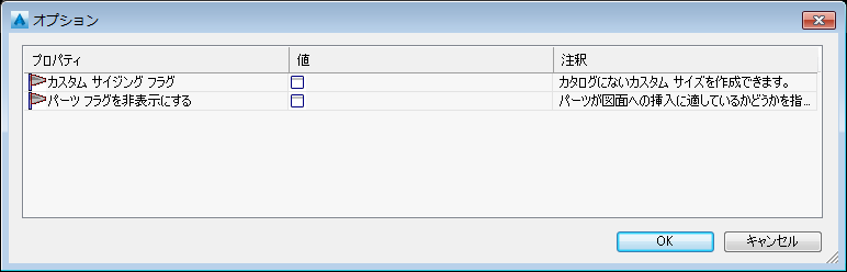

パーツを図面に挿入する配置ポイントを定義するには、パーツ ビルダの自動レイアウトのコマンドを使用します。
[オプション]ダイアログ ボックスが表示されます。
パーツ ブラウザの[モデリング]に[データの自動レイアウト]が追加され、モデリング領域のモデルにトリム長さのポイントが表示されます。
