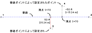

ポイント 3 は、測点 2+20 で基線の右側に 15.24 オフセットされ、ポイント 4 は測点 2+70 で基線の左側に 15.24 オフセットされます。 接尾語を指定しない場合、距離は現在の単位で指定されます。
オフセット距離で作成された基線
