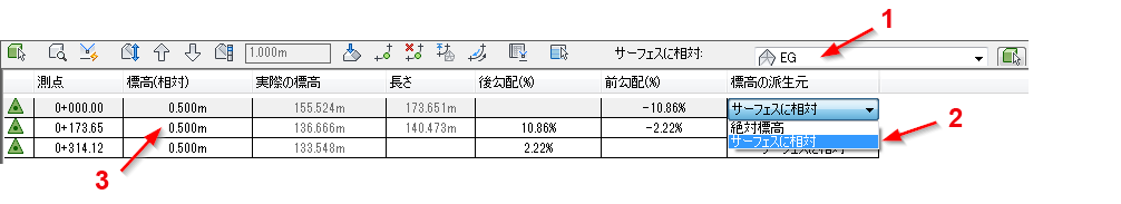

サーフェスに対して相対的に配置するように設定されている計画線を編集するために[標高グレーディング エディタ]を開くと、選択したサーフェスが[標高グレーディング エディタ]に一覧表示され、編集可能な計画線ポイントがサーフェスに対して相対的に表示されます。
相対標高オプションを指定するには、[標高グレーディング エディタ]で次の機能を使用します。
サーフェスに対して相対的に配置するように設定されていなかった計画線の場合は、[標高グレーディング エディタ]を開き、[サーフェスに相対]リストからサーフェスを選択すると、[標高の派生元]列がすべてのポイントの[絶対標高]に初期設定されますが、[サーフェスに相対]に自動的に変更されることはありません。相対的に配置するポイントに対して[サーフェスに相対]を選択するには、ドロップダウン リストを使用します。
