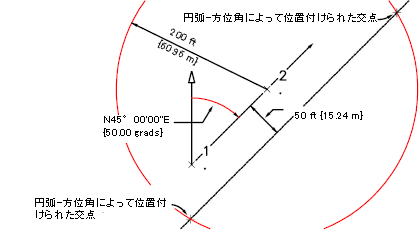

円弧と、ポイント、方位角、オフセットによって定義された線分の間の交点を発見できます。
[円弧/方位角]を選択します。 ARCAZ [ポイント] [半径] [ポイント 1] [方位角] [オフセット]
NE 1 100 100
NE 2 200 200
ARCAZ 2 200 1 50 50
! 交点番号 # 1 北:274.411634 東:385.641883
! 交点番号 # 2 北:30.099879 東:94.482471
交点は、ポイント 2 を中心とする半径 200 の円弧と、ポイント 1 から作成された方位角 50.0000、右オフセット距離 50 の線分の間に配置されます。
円弧と方位角によって決定される線分の交点
| パラメータ | 定義 |
| ポイント | 半径のポイントです。これは、円弧の中心として使用される既存のポイントです。 |
| 半径 | 最初の円弧の半径距離(フィートまたはメートル)です。半径距離は、半径ポイントから円弧までの線分の長さです。 |
| ポイント 1 | ベクトルの始点となる既存のポイントです。これは任意のポイントです(図ポイントを含む)。 |
| 方位角 | 既存のポイントから延びる線分の方位角です。方位角はベクトルの方向を定義するもので、現在の角度単位で表します。 |
| オフセット | 交点をオフセットするための距離です。 |
