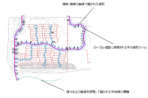

線形は、1 つのオブジェクトとして表示される線分、曲線、および緩和曲線の組合せとして作成されます。
線形オブジェクトを使用すると、道路の中心線やパイプ ネットワークなどの作図基線を表現することができます。道路や線路、サイトを設計する際、まず最初に行うのが平面線形の作成と定義です。 線形ジオメトリをポリラインとして描画し、そのジオメトリから名前の付いた線形を作成することができます。線形オブジェクトの作成に[線形レイアウト ツール]を使用すると、より高度な制御が可能になります。グリップまたは[線形レイアウト ツール]ツールバーのコマンドを使用して線形を編集することも可能です。この場合、線形コンポーネント間の関係は自動的に保持されます。

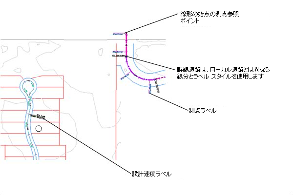

ブレーキ測点を使用すると、線形のジオメトリを物理的に変更せずに、どの地点でも測点距離の参照を変更することができます。
線形ライン、線形曲線、線形緩和曲線
線形ラベルの例
