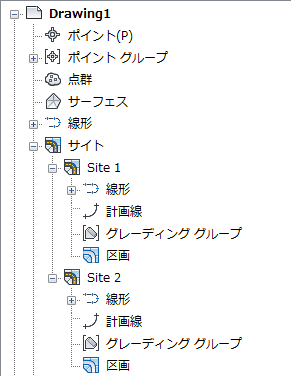

[サイト]コレクションにアクセスするには、[プロスペクター]ツリーを使用します。[プロスペクター]ツリーには 1 つまたは複数のトポロジ コレクションが含まれる場合があります。
各サイト トポロジのコレクションには、線形、グレーディング、区画のコレクションが含まれます。
線形は、トポロジのコレクション内の[線形]コレクション、または最上位の[線形]コレクションに割り当てることができます。トポロジのコレクション内の[線形]コレクションに配置すると、線形と交差する区画は分割され、線形が閉じたリージョンを形成する場合は新しい区画が作成されます。最上位の[線形]コレクションに配置した線形は、どのサイトの区画または他のオブジェクトとも相互作用しません。
コレクション内のサイトを表示するには、[サイト]コレクションのノードを展開します。[プロスペクター]タブのリストにサイト名とそれぞれの面積、および周長値が表示されます。
[プロスペクター]ツリーで[サイト]コレクションやサイト トポロジの名前の付いたコレクション(たとえば、Site 1 やSite 2)を右クリックすると、サイトに関するすべての機能にアクセスすることができます。
