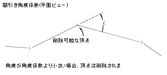

最適フィットの図形に沿って生成された頂点の数を減少します。 間引き係数では、偏角が[角度の許容値]を下回る頂点は無視されます。偏角が大きくなるほど、間引きされるポイントの数が増加します。[角度の許容値]は角度単位で測定されます。[角度の許容値]には補間の[距離]より小さな値を指定する必要があります。
間引き角度係数を指定します。
