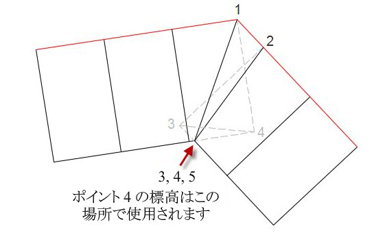

屈曲部ねじれをクリアした後のコーナー標高の値
次の図に示すように、屈曲部ねじれの解決後にコーナーで使用される標高値は、屈曲部ねじれの内側にあるいずれかのポイントから取得されます。
次の図は、屈曲部ねじれをクリアする前のコーナーを示しています。コリドー基線が赤で表示されています。
次の図は、屈曲部ねじれをクリアした後のコーナーを示しています。
ポイント 3 とポイント 4 がポイント 5 の位置に移動し、その位置でポイント 4 の標高が使用されます。ポイント 1 とポイント 2 の位置と高さは変更されません。

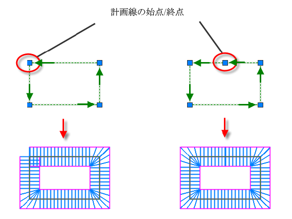

コーナーのクリーンアップに関するその他の問題を解決する
コーナーのクリーンアップは、左の図に示すように、始点と終点がコーナーで接する閉じた計画線をベースとしているコリドーの終点には適用されません。
この問題を回避するには、右の図に示すように、計画線を描画するときに、コーナー以外の場所から開始してコーナー以外の場所で終了することをお勧めします。
自動的にクリーンアップされず、[コリドー屈曲部ねじれをクリア]コマンドでも対処できない場合など、コーナーのクリーンアップに関するその他の問題を解決するには、コリドーから動的な計画線を抽出し、グレーディング ツールを使用して、この計画線からグレーディングします。 次の例では、グレーディングをコリドーの右側に追加しています。
