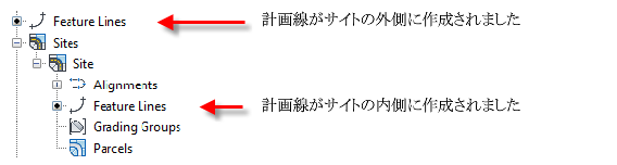

計画線はサイトの内外に配置できます。
ヒント: サイト内に計画線がある場合のみ、その計画線からグレーディングすることができます。計画線サイトが[<なし>]に設定されている場合、その計画線サイトをグレーディング基線で使用することはできません。
サイトの外側にある計画線は、[プロスペクター]内の[計画線]コレクションで最上位に表示されます。サイトの内側にある計画線は、[プロスペクター]内の[サイト]コレクションに表示されます。
黒いドットのしるしは、コレクション内の計画線を表しています。
