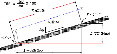

[勾配]コマンドを使用すると、2 点間の勾配を調べることができます。開始ポイントと前方ポイントを指定する必要があります。
[測量コマンド ウィンドウ]を選択します。
[勾配]をクリックします。
[測量コマンド ウィンドウ]を選択します。 GRADE [ポイント 1] [ポイント 2]
次に、勾配コマンドの例を示します。
次の例では、勾配コマンドを使用した有効な入力項目を示します。
NEZ 1 100 100 30.480
NEZ 2 200 200 32.004
GRADE 1 2
勾配: 1.0776 パーセント
この例では、ポイント 1 からポイント 2 への勾配がパーセントで表示されます。組み込み機能として使用する場合、このコマンドは現在の鉛直参照システム(天頂、天底、水平)で鉛直角度を表示します。
