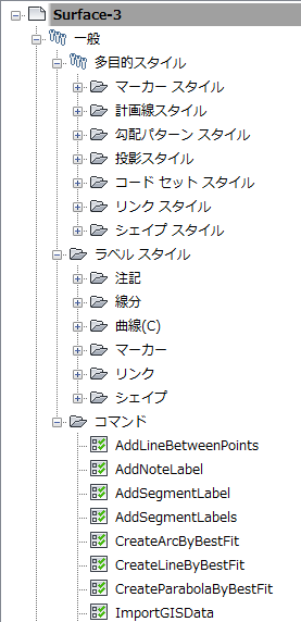

[一般]コレクションを使用して、複数のオブジェクト タイプで使用可能な多目的ラベル スタイルを作成します。
パイプおよびサーフェス オブジェクトは[一般]の[多目的スタイル]コレクションで特定のレンダリング スタイルを共有しますが、コリドーとグレーディングはこのフォルダでその他のスタイルを共有できます。
[一般]の[ラベル スタイル]は、線分、曲線、計画線、およびコリドーで使用します。このコレクションには、注記ラベル スタイルも含まれます。このラベル スタイルはオブジェクト固有ではありません。
次に、[一般]コレクションの図を示します。
スタイル名を右クリックすると、次のコマンドを含むコンテキスト メニューが表示されます。
