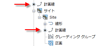

計画線は、サイトの内外で作成できます。サイトの外側で作成した計画線は、[プロスペクター]内の[計画線]コレクションに表示されます。サイトの内側で作成した計画線は、[サイト]コレクション内の[計画線]コレクションに表示されます。

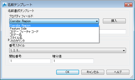

計画線には、[スタイル名]プロパティや[次のカウンタ]プロパティを指定できるだけではなく、[コリドー フィーチャ コード]、[コリドー名]、[コリドー リージョン]、[フィーチャの側面]といった計画線名のプロパティも指定できます。これらを指定すると、親コリドーとの関連で計画線を識別できます。

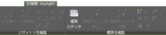

計画線がコリドーに動的にリンクされている場合は、リボンにある大半の計画線編集コマンドを使用できません。次の図は、動的な計画線を選択したときの、[計画線]コンテキスト リボン タブの編集パネルです。データは、[標高エディタ]コマンドと[クイック標高編集]コマンドで表示することはできますが、編集することはできません。
