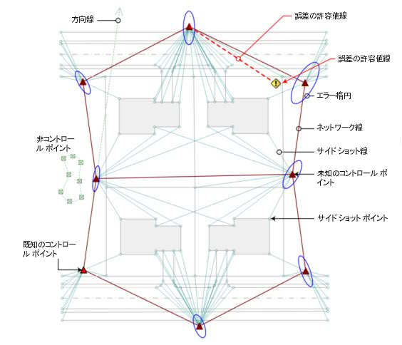

測量ネットワークは、観測した機器設定、または測点を表す相互接続された線分です。測量ネットワークには、関連付けられているすべての既知のコントロール ポイント、既知の方向、設定、および観測データが含まれています。

測量ネットワークにデータを読み込むか、または作成したら、ネットワークをネットワーク オブジェクトとして AutoCAD Civil 3D 図面に挿入できます。
次の図に、ネットワーク コンポーネントを示します。
