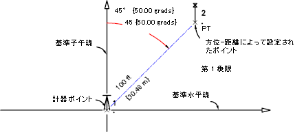

この例では、指定された方位と距離でポイント 2 が作成されます。
BD コマンドで作成されたポイント
ポイント 2 は、方位 45°0'0"(50 グラード)、象限 1(NE)、計器ポイントからの距離 100 フィート、注釈 PT によって配置されます。
