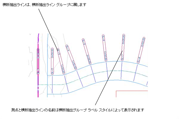

横断抽出ラインは、指定した左右の距離まで線形を横切ります。通常、横断抽出ラインは、平面線形に沿って指定された測点に作成されます。
線形に沿って横断抽出ラインを作成すると、現況サーフェスまたは計画サーフェス、コリドー モデル、またはパイプ ネットワークの指定されたセットに対する横断オブジェクトも作成されます。それぞれの横断抽出ラインの既定のスタイルと横断抽出オブジェクトは、横断抽出ライン グループで指定されます。横断抽出ラインが作成された後に、その他の横断抽出オブジェクトが横断抽出ライン グループに追加されることがあります。図面に横断をプロットするには、個別の横断ビューを作成するか、複数の横断ビューを作成します。
横断抽出ラインのグループ

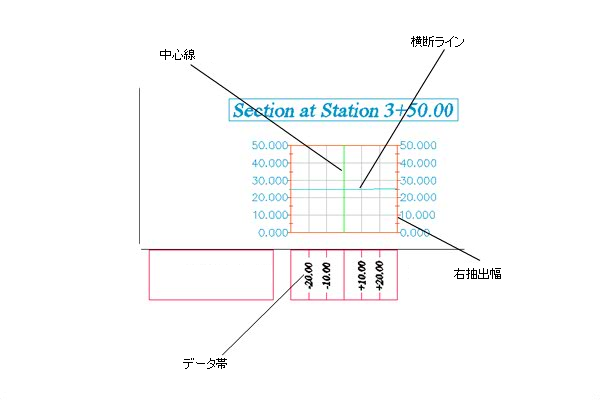

横断抽出ラインの横断ビュー
