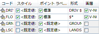

次の図は注釈キーの例で、コード、ポイント スタイル、ポイント ラベル スタイル、形式、およびレイヤの各プロパティが示されています。
図面内の各注釈キーは、それぞれのプロパティによって定義されます。コード プロパティと形式プロパティは、どちらも注釈キーにおいて必須です。
コード プロパティ: 注釈キーの照合時に使用することができます。たとえば、コードがポイントの未処理注釈に一致する場合、その注釈キーに指定されているプロパティが、ポイントの作成時にそのポイントに適用されます。注釈キーのコードには、注釈キーの一致範囲を広げる文字(ワイルド カードと呼ばれる)を含めることができます。
形式プロパティ: ポイントの未処理注釈を完全な注釈に変換します。既定値は $* で、これは完全な注釈が未処理注釈と同じであることを示します。
