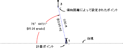

DD 3 85.2657 60.960
! 方位角: 385.2657 距離: 60.9600
! ポイント 3 北: 159.3345 東: 86.0167
! 標高: <Null>
DD コマンドで作成されたポイント
ポイント 3 は、距離 200 で、後視線の延長線から右に 85.2657 偏角させることによって配置します。接尾語を指定しない場合、角度と距離は現在の単位で指定されます。
