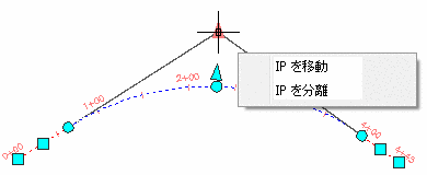

グリップは交点に表示されます。
グリップにカーソルを合わせます。
グリップ が表示されます。
