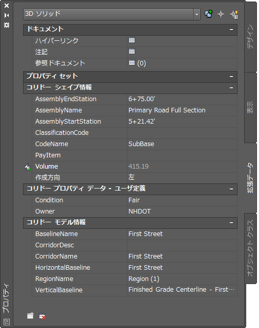

左側の列でプロパティ セット定義を選択し、抽出したソリッドについて表示する各プロパティの[表示]チェック ボックスをオンにします。コリドーと 3D ソリッド/ボディの両方に適用されるプロパティ セットだけが、選択対象としてこのページに表示されます。
グリッド内で右クリックして[追加]を選択すると、[コリドー プロパティ データ - ユーザ定義]に定義を追加することができます。また、これらの定義のデフォルト値を設定することもできます。
抽出されたソリッドのプロパティを確認する際、AutoCAD の[プロパティ]パレットの[拡張データ]タブには、[表示]チェック ボックスがオンになっているプロパティが表示されます。
