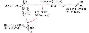

NE 2 200 200
AZ 2 1 100
STN 2 1.585
BS 1
F1 VA 101 0 30.480 100 BS
! 方位角: 101.6126 距離: 30.4800
! ポイント 101 北: 199.2280 東: 230.4702
! 標高: <Null>
F1 VA 102 89.5370 15.304 101.2052 IP
! 方位角: 191.1682 距離: 15.3013
! ポイント 102 北: 184.8457 東: 202.1159
! 標高: <Null>
Face1 コマンドで作成されるポイント
ポイント 101 は、面 1 からの水平角を右 0、頂角を 100、計器ポイントからの距離を 30.480、注釈を BS として作成されます。
ポイント 102 は、面 1 からの水平角を右 89.5370、頂角を 101.2052、計器ポイントからの距離を 15.304、注釈を IP として作成されます。接尾語を指定しない場合、角度と距離は現在の単位で指定されます。

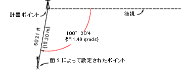

NE 2 200 200
AZ 2 1 100
STN 2 1.585
F2 1 200
F2 VA 101 311.4954 15.30 301.0355 IP
! 方位角: 213.1080 距離: 15.300
! ポイント 101 北: 198.2901 東: 199.6429
! 標高: <Null>
Face2 コマンドで作成されるポイント
ポイント 101 は、計器ポイントからの距離 15.30、後視からの観測角度右 311.4954 で配置されます。実際の物理角度は 111.49、頂角は 301.03 です。このポイントの注釈は IP です。接尾語を指定しない場合、角度と距離は現在の単位で指定されます。
