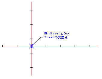

- 図面上のオブジェクトを参照する場合、そのオブジェクトごとに参照文字コンポーネントを作成します。
たとえば、それぞれ線形名を参照する 2 つの参照文字コンポーネントを持つ注記ラベルを作成することができます。次に、そのラベルを 2 つの線形の交点に挿入し、交差する線形をオブジェクト データとして選択します。
クリックして、2 つの参照文字コンポーネントを持つ測点交点ラベルを表示
