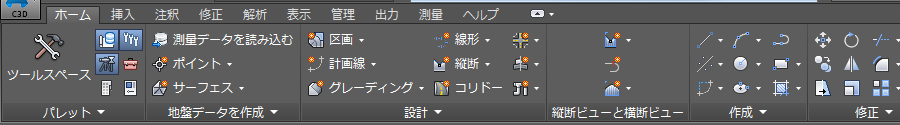

リボン タブには固定とコンテキストの 2 つの基本タイプがあります。
固定リボン タブ
固定リボン タブは、リボンをオンにすると必ず表示されます。

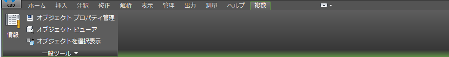

複数オブジェクト選択リボン タブ
複数のタイプのオブジェクトを同時に選択すると、[複数]コンテキスト タブがリボンに表示されます。たとえば、パイプ ネットワーク オブジェクトと線形オブジェクトを同時に選択した場合、[複数]コンテキスト タブが表示されます。
