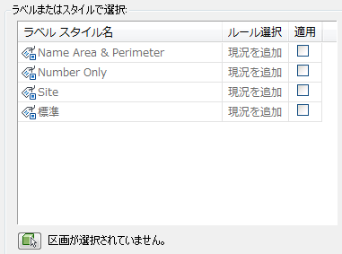

次の図は、[テーブルを追加]ダイアログ ボックスの[選択]領域を示しています。
特定のラベル スタイル名のラベルすべてをテーブルに追加するには、ラベル スタイル名の横にある[適用]チェック ボックスをオンにします。この方法を使用すると、すべてのラベルがタグ モードに切り替わり、子のスタイルは作成されません。
特定のスタイルの選択したラベルをテーブルに追加するには、 をクリックし、ラベルをクリックします。タグ表示モードではない図面でラベルを選択すると、ダイアログ ボックスにラベルが現在タグ モードではないことが表示され、新しい子のスタイルを作成するかどうかを尋ねられます。
