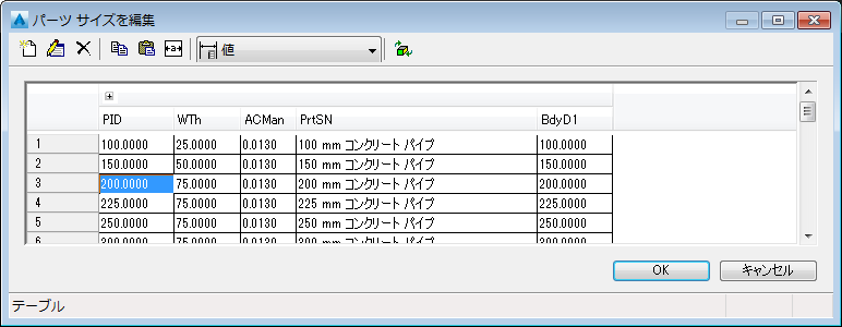

  7. パーツ ファミリ ブラウザのウィンドウで、[サイズ パラメータ]ノードを右クリックして、[値を編集]をクリックします。
  8. [パーツ サイズを編集]ダイアログ ボックスで、編集するパラメータ(プロパティ)の値を特定します。
  8. [パーツ サイズを編集]ダイアログ ボックスで、[列テキストの自動サイズ調整]ボタンをクリックして、パイプの内径(PID)の値と壁の厚さ(Wth)の値を特定します。
  9. 表の任意の行を選択し、[パーツ サイズを編集]ダイアログ ボックスで[新規作成]ボタン をクリックします。選択した行が表にコピーされます。
  10. 表の新しい行で、PID と Wth の値をダブルクリックするか、新しい値を入力して、これらの値を編集します。
