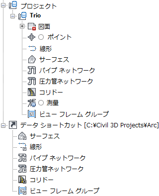

プロジェクトのプロスペクター コレクション
図は Trio という Vault プロジェクトと Arc というデータ ショートカット プロジェクトのコレクションを示しています。どちらのプロジェクト タイプも既定のプロジェクト テンプレートから作成されています。したがって、サーフェスや線形などのオブジェクトについては同じコレクションを持っており、各オブジェクトは複数の図面で参照することができます。
複数のプロジェクトを同じ作業フォルダに保存することができます。データ ショートカット プロジェクトの作業フォルダの既定の場所は C:¥Civil 3D Projects で、Vault プロジェクトの場所は Documents¥Vault です。
プロジェクト コレクションでは、複数の Vault プロジェクトを表示することができます。データ ショートカット プロジェクトを切り替えるには、データ ショートカット フォルダを変更します。
プロジェクト管理に使用するコマンドは、ほとんどの場合、プロスペクター ツリーのプロジェクト コレクションにある対象のオブジェクトを右クリックすればアクセスできます。
