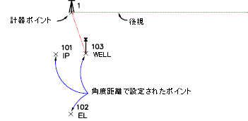

前の前視からの回転角度を使用して、図形の頂点を作成します。このコマンドを使用するには、測量図形に 2 つまたは 3 つの頂点が必要です。
[測量コマンド ウィンドウ]を選択します。 FIGURE ANG-DIST [角度] [距離]
FIG NE 1000 1000
FIG ZD 0 222.2222
FIG AD 55.5556 304.80
方位角: 255.5556 距離: 304.8000
北: 1026.301 東: 766.510
FIG AD 83.3333 15.240
方位角: 138.8889 距離: 15.2400
北: 1017.559 東: 778.993
END
同義のコマンド
FIG AD
| パラメータ | 定義 |
| 角度 | 測量図形の最後の頂点から時計回りに回転した角度。この値は、現在の測量データベースの角度単位で入力します(DMS、グラード、十進法による角度、ラジアン、またはミル)。 |
| 距離 | 測量図形の現在の頂点からの距離。この値は、現在の測量データベースの距離単位で入力します。 |
