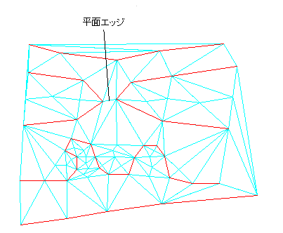

等高線データが TIN サーフェスに追加されると、そのサーフェスには平面端点(すべてのポイントが同じ等高線上にある三角形)および平面エッジ(同じ等高線上のポイント、または標高は同じで等高線が異なるポイントを結ぶ三角形のエッジ)を含めることができます。

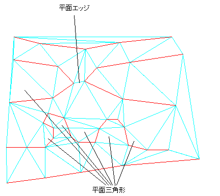

次の図は平面領域を含むサーフェスで、サーフェスの三角形(水色)は赤色の等高線から作成されています。平面三角形と平面エッジの一部が示されています。
これらの平面領域は、サーフェスの不正確な部分を表します。このようなサーフェスの等高線が表示されるとき、平面領域の周りの元の等高線データと一致しないことがあります。また、表示された等高線には、予想された 2 つの等高線セグメントではなく、それらから発生した 3 つの等高線セグメントを持つポイントが含まれる場合があります。[平面領域の最適化]操作を使用すると、同じ標高の 3 点を持つ三角形や、標高が同じ別々のデータ等高線上にあるポイントを結ぶエッジを検索して除去することができます。

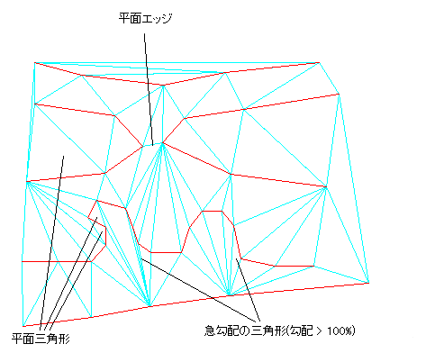

このオプションでは、サーフェスをスキャンして、平面でない三角形に接する等高線以外のエッジを共有する平面三角形を探します。2 つの三角形が凸状の四辺形を形成している場合、共有エッジがスワップされて、平面でない 2 つの三角形が作成されます。この結果、別の平面三角形が、平面でない三角形に接する等高線以外のエッジを共有するようになる場合があり、可能であればそれらのエッジがスワップされます。このプロセスは、スワップができなくなるまで続けられます。

このオプションを使用すると、[エッジをスワップ]オプションを使用する場合に比べて、より多くの平面三角形が削除されることになります。[エッジをスワップ]オプションを使用して削除される三角形は、このオプションを使用した場合も削除されます。さらにこのオプションの場合は、一般に、急勾配になる三角形の数が少なくなります。ただし、サーフェスにポイントと三角形が追加されることになります。
この図では、27 個のポイントがサーフェスに追加されています。最上部と左上の境界線に沿ったものを除いて、ほとんどの平面三角形が除去されています。

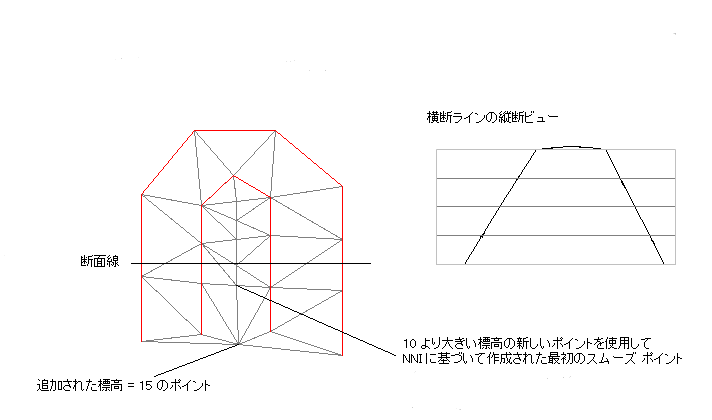

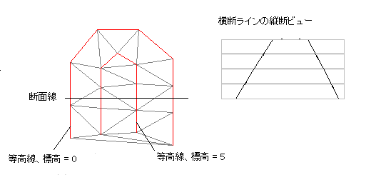

次の図は尾根のサーフェスを示しています。開いた等高線がサーフェスの境界線まで到達せずにサーフェスの境界線付近で終了しています。この等高線は、[平面領域の最適化方法]オプションを指定せずにサーフェス モデルに追加されたものです。

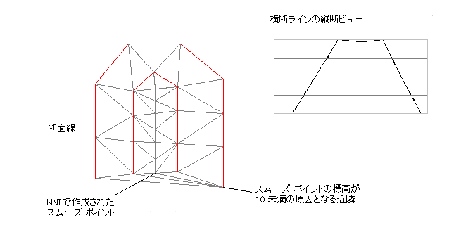

[平面領域の最適化]操作で[平面三角形のエッジにポイントを追加]オプションを指定すると、次のような結果が得られます。
このような結果となるのは、NNI によって、周辺のポイントに基づいて新しいポイントに適した標高が決定されるためです。周辺の標高はすべて平面三角形よりも低いため、平面三角形よりも低い標高が追加ポイントに適用された結果、尾根にくぼみができています。
