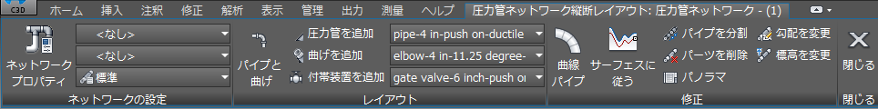

縦断ビューで圧力管ネットワークを使用するには、[圧力管ネットワーク縦断レイアウト]リボンを使用します。
[圧力管ネットワーク縦断レイアウト]リボンにアクセスするには、図面で圧力管ネットワークを選択します。[圧力管ネットワーク]コンテキスト リボン タブが表示されます。[修正]パネルで、[ネットワークを編集]
[縦断レイアウト ツール] 検索をクリックします。
注: [圧力管ネットワーク レイアウト]リボンにアクセスするには、圧力管ネットワークが
縦断ビュー内に存在しなければなりません。
次のコマンドは、[ネットワークの設定]パネルにあります。
- [ネットワーク プロパティ]: 圧力管ネットワークのプロパティを編集します。
- [参照サーフェス]: 圧力管ネットワークの標高を確立するために使用される参照サーフェスを指定します。
- [参照線形]: 圧力管ネットワークの測点およびオフセット情報を提供する参照線形を指定します。
- [圧力管ネットワーク パーツ リスト]: レイアウト時に使用できるパーツを含む圧力管ネットワーク パーツ リストを指定します。
次のコマンドは、[レイアウト]パネルにあります。
次のコマンドは、[修正]パネルにあります。
- [曲線パイプ]: 縦断ビューで直線圧力管セグメントを曲線セグメントに変換します。
- [サーフェスに従う]: 圧力管ネットワークを参照サーフェスの標高に従うように修正します。
- [パイプを分割]: 選択したポイントで、圧力管を 2 つの圧力管に分割します。圧力管は接続され、元の圧力管と同じネットワークに含まれます。
- [パーツを削除]: 選択した圧力管ネットワーク パーツを圧力管ネットワークから削除します。図面からネットワーク パーツを削除するには、[パーツを削除]コマンドを使用します(このオプションを使用すると、縦断ビューと平面図の両方からパーツが削除されます)。AutoCAD の ERASE[削除]コマンドを使用した場合、縦断ビューのパーツを消去すると、縦断ビューのみからこのオブジェクトが除去されます。
- [パノラマ]: 圧力管ネットワークのプロパティを表示および編集するために使用できる圧力管ネットワーク パノラマを開きます。
- [勾配を変更]: 複数の接続された圧力管ネットワーク パーツの勾配を修正します。
- [標高を変更]: 選択した複数のパーツの標高を、縦断ビューで移動することによって修正します。
