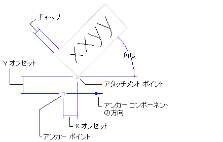

ラベル コンポーネントの位置は、アンカー コンポーネント、アンカー点、およびアタッチメント ポイントを指定して定義します。回転角度、および X と Y のオフセットは、アンカー コンポーネントとアンカー点を基準に適用されます。
次の図は、上記の各点の組み合わせによって、ラベル コンポーネント(図中の回転した文字)の位置がどのように決まるのかを示しています。
文字コンポーネントのアンカー点とアタッチメント ポイント
アンカーは線分の上にあります(アンカーはフィーチャ に、アンカー点はラベル位置に設定されます)。文字上のアタッチメント ポイントは左下に設定されます。X と Y の各オフセット、角度、および境界ギャップのすべてが、アタッチメント ポイントとアンカー点を基準にラベルの位置を決定する方法にどのような影響を及ぼすのかに注意してください。

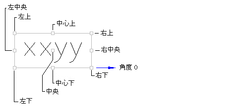

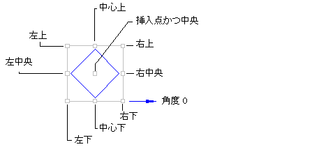

次の図は、アンカー点またはアタッチメント ポイントのいずれかに使用できる、ラベル コンポーネント上の種々の点を示しています。
文字コンポーネント上のアンカー点とアタッチメント ポイント
ブロック コンポーネント上のアンカー点とアタッチメント ポイント

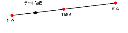

ラベルをアタッチするのに使用できる線分ラベルのアンカー点には、次の 4 つがあります。開始点、終了点、中間点、ラベル位置。ラベル位置アンカーは、線分に沿ってドラッグすることができます。
線分ラベルのアンカー点

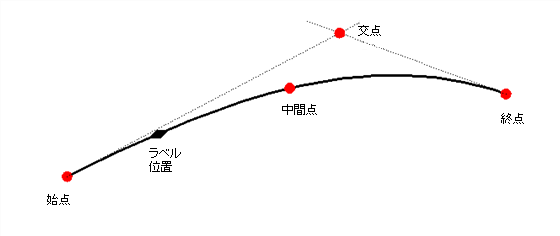

緩和曲線ラベルでは、ラベル位置、開始点、終了点、中間点のアンカーに加え、交点アンカーがあります。
緩和曲線ラベルのアンカー点

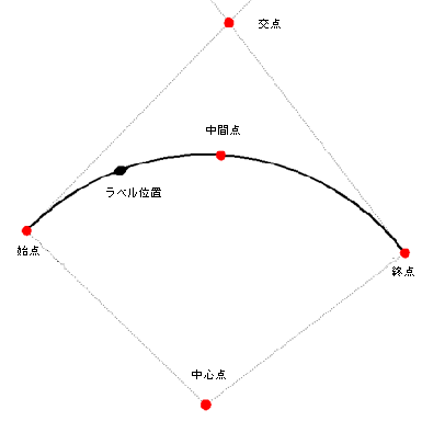

曲線カーブ アンカーでは、円弧の中心点にラベルをアタッチすることができます。
曲線ラベルのアンカー点
