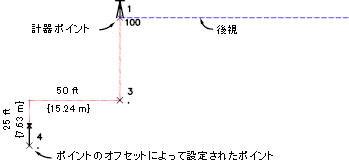

最後に作成したポイントを指定の距離だけオフセットすることによって新しいポイントを作成します。
PT OFFSET (ポイント) [オフセット] [前方] (注釈)
NEZ 1 1000 1000 30.480
AZ 1 2 100
STN 1 1.585
BS 2
AD 3 100 30.480
PT OFFSET 4 15.240 7.620
! 方位角: 224.2238 距離: 41.0350
! ポイント 4 北: 961.9000 東: 984.7600
! 標高: <Null>
ポイント 4 は、ポイント 3 からのオフセット距離 15.240 および前方距離 7.620 に配置されます。
オフセットによって作成されるポイント
PT OFFSET (ポイント) [オフセット] (前方) (注釈)
| パラメータ | 定義 |
| ポイント | 新しいポイントのポイント識別子です。 自動ポイント番号付けがオンになっている場合、ポイント番号を割り当てる必要はありません。 |
| オフセット | 最後に作成されたポイントからのオフセット距離です。 |
| 前方 | 新しいポイントの位置を決定するために、測点と最後に作成されたポイントの間に線分に追加される距離です(オプション)。 |
| 注釈 | ポイントに関連付ける任意の注釈です。 |
