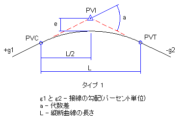

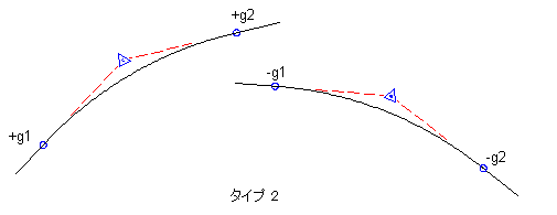

レイアウト縦断で使用される曲線は、凸型曲線と凹型曲線の 2 種類です。凸型曲線は、丘の上や勾配が小さな値に変化する場所に配置されます。正から負へ、正から正へ、および負から負への勾配の遷移という 3 種類の凸型曲線があります。

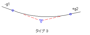

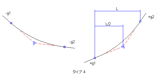

凹型曲線は、谷や勾配が大きな値に変化する位置に配置されます。負から正へ、負から負へ、および正から正への勾配の遷移という 3 種類の凹型曲線があります。
