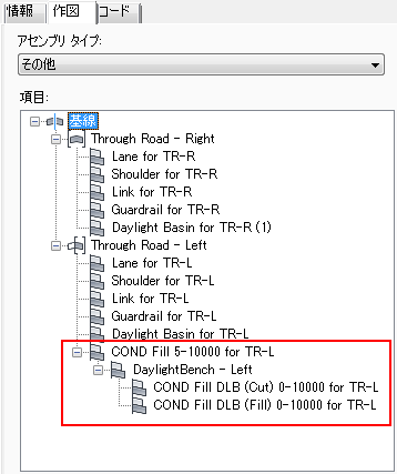

次の手順では、条件付きアセンブリの各サブアセンブリに内容が分かる名前を割り当てます。サブアセンブリに内容が分かる名前を割り当てると、ターゲットを割り当てる際にサブアセンブリの特定が容易になり、[プロスペクター]タブの[サブアセンブリ]コレクションでサブアセンブリを簡単に特定できます。
アセンブリの片側に追加されたサブアセンブリには、既定の名前に続き、追加された側が表示されます。
条件付きサブアセンブリに内容が分かる名前を割り当てた後は、最後の手順としてコリドー ターゲットを設定します。
